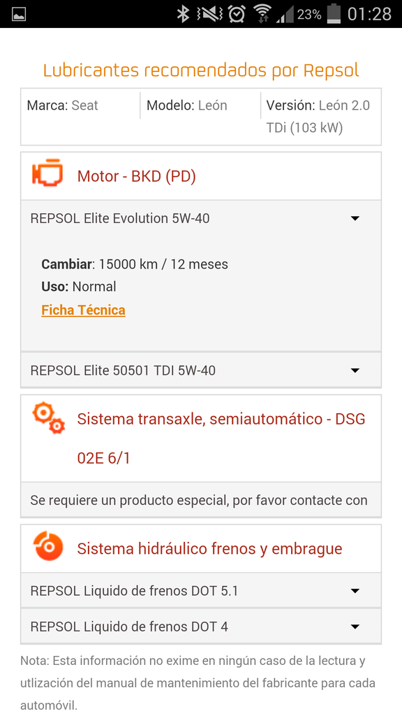

Dando vueltas por los buscadores de repsol y castrol me di cuenta q cuando pones la version 2.0 2008 DID sedan, se confunde con el que esta en eeuu y el mas moderno, es decir que no reconoce realmente el motor que lleva dicho coche, que es de vag, asi que lo busque con el seat leon 2.0 que monta ese mismo motor y el resultado fue 5w40. Yo hasta el momento usaba 5w30 y se me estaba consumiendo muy rapido, este motor es bastante tragon de aceite, el cambio se recomienda cada 15.000km.
