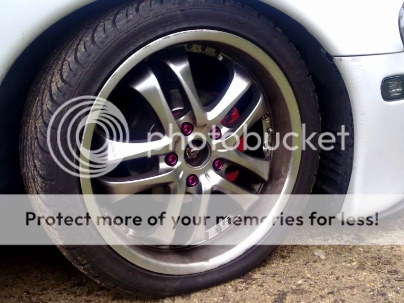

aqui lo tengo sin las llantas que resulta que perdian 2 de ellas aire por que las llantas estaban rajadas y las tube que llebar a portugal a reparar.

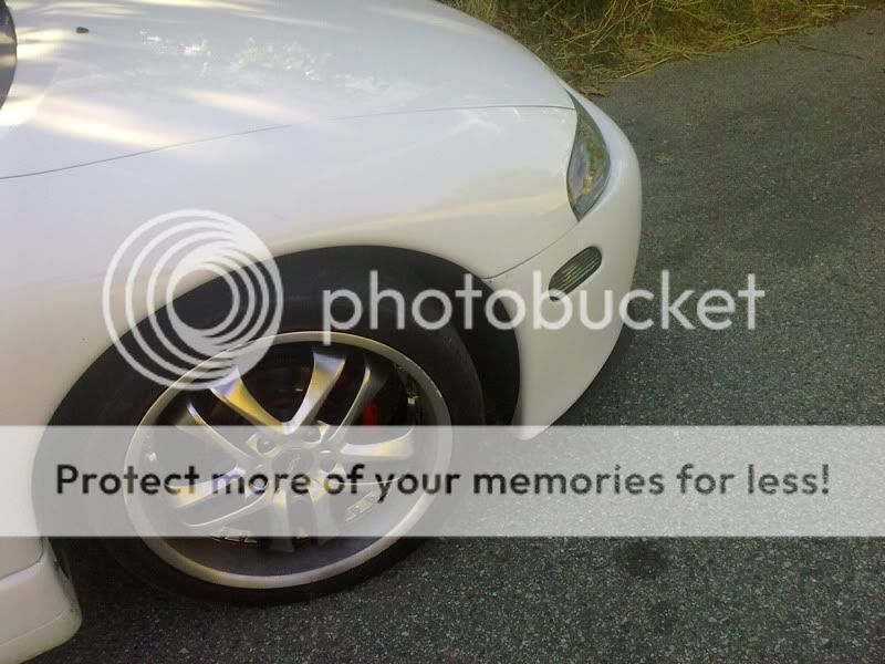

4 llantas 18" reparadas y repintadas con garganta pulida. 60 euros cada llanta (os dejo el precio para que lo sepais por si algun dia lo necesitais)
ya que el coche estaba parado aprobeche el tiempo para ahumar un poco los pilotos traseros (que me pasaron la ITV sin ningun problema)
aqui el resultado de las llantas ya como nuevas.

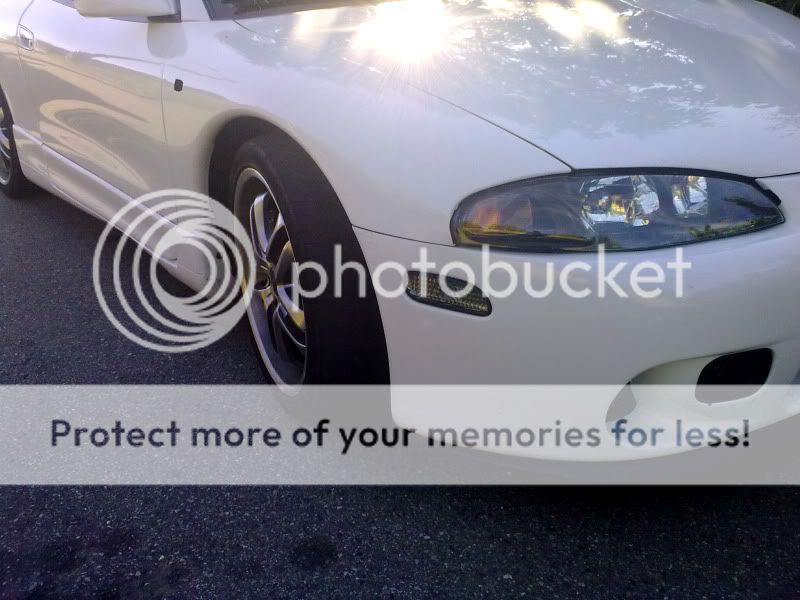

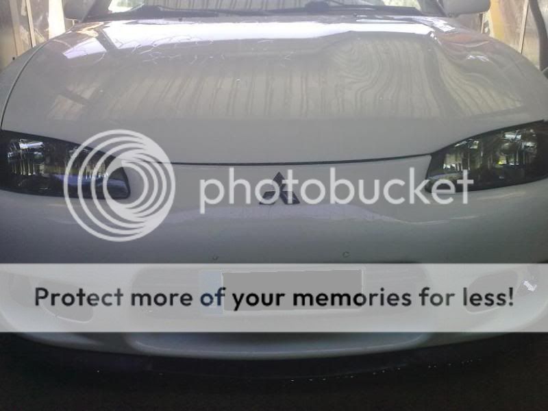

desmonte los faros y los abri para pintarle las tulipas en negro que me molaba mas jeje
aqui esta el resultado de los faros ya ahumados.

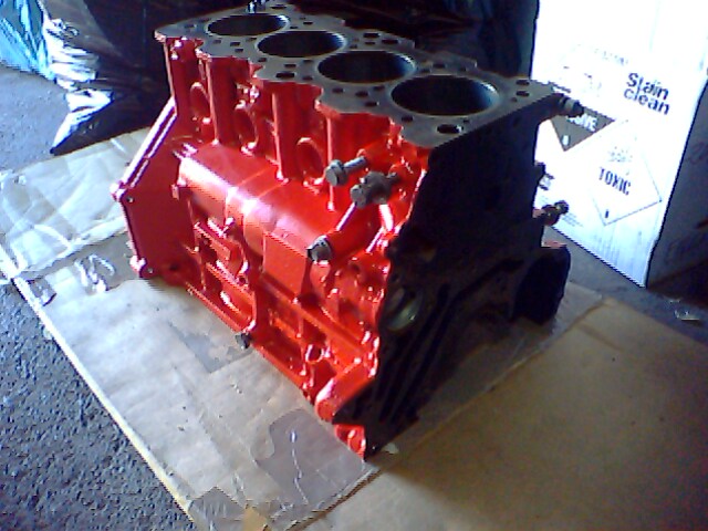

bueno pues continue con el tema de mecanica y ya ahora si que me meti de lleno en el proyecto.como el tio que mevebdio el coche me lo entrego con los retenes de la caja de cambios rotos...al venirme para galicia se levacio la valvulina y se jodio la caja de cambios.
entonces saque la caja de cambios pero al sigiente dia se me dio por sacar el motor y hacerle lo debido.ya que me consumia aceite le cambie los retenes de valvulas y los segmentos y asi se quedo el tema perfecto y ya va de lujo.
aqui el coche sin tripas jeje
y aqui las tripas por el suelo
pues lo primero antes de nada es desmontar y ordenar todito para no perder nada en el proceso jeje
aqui esta el cigueñal antes de montar.mas adelante tendriamos un problema por que al querer montar los casquillos de bancada nos dimos cuenta de que uno de los casquillos era mas gordo (devido a un desgaste del cigueñal). al final montamos el casquillo antigo por falta de tiempo para acabar el coche. (la nacional se acercaba)

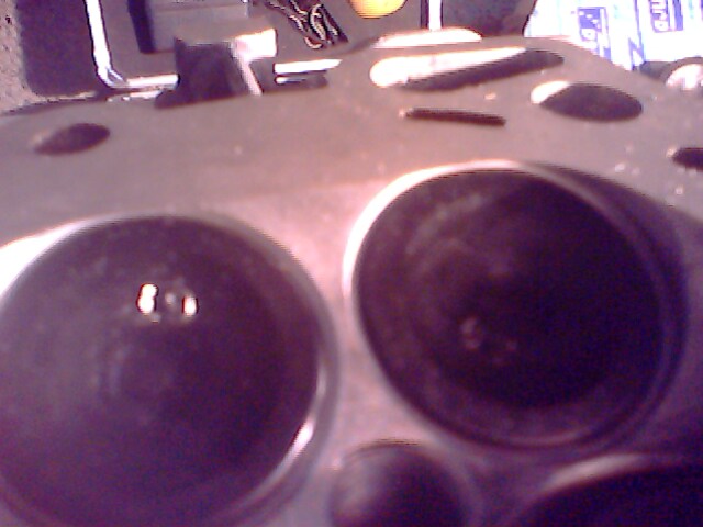

bueno el tema mas aburrido es asentar las valvulas.dandole al ziki zaka todo el dia.
es aburrido pero teneis que hacerlo muy bien por que de no quedar bien asentadas perderemos compresion en los cilindros.por tanto a darle duro
como podeis ver en mi culata ya poca cosa mas se le puede hace, las valvulas ya casi inciden en el plano de la culata.quizas soporte una planificacion mas pero muy fina.
ya que estaba con el motor en verengenales aprobeche para darle una mano de pintura roja que me molaba mas y dicen que disipa mejor elcalor, pero ........eso se queda en duda....
aqui el motor ya terminado.con la tapa de valancines nueva,mas tarde me daria problemas pero a dia de hoy esta perfecta.

os pongo las ultimas cosillas que le hice este año.poca cosa pero es lo que hay.tube un cambio de vida el año pasado y cuesta coger el ritmo.
pues nada para empezar le meti unos ahumados en el paraca.me falta meter la luz de posicion en ellos.(proximamente)

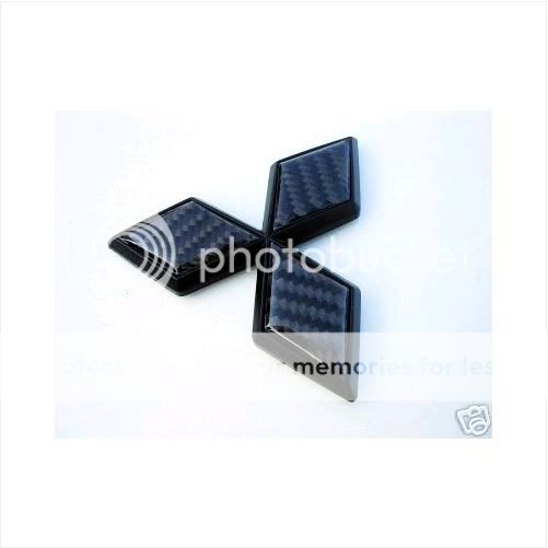

emblema mitsubishi en efecto carbono.

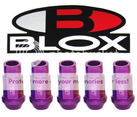

lug nuts.violetas.

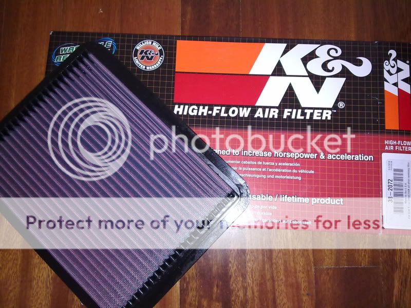

filtro K&N.patrocinado por GASOLINO.

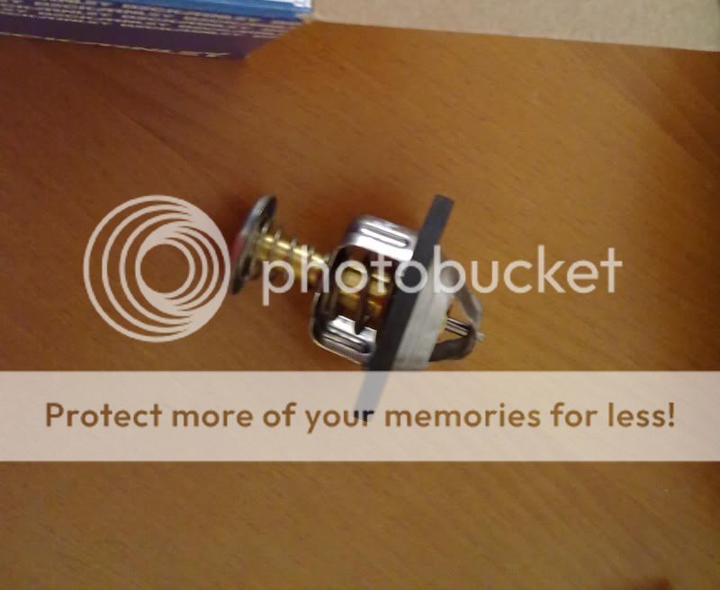

termostato nuevo,no me quedaron mas cojones.

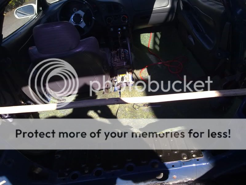

y bueno,como tube una hija hace muy poco decidi insonorizar el coche de ruidos exteriores y interiores (tipicos grillitos).
tela asfaltica por el piso y tela insonorizante por el piso,laterales y maletero.

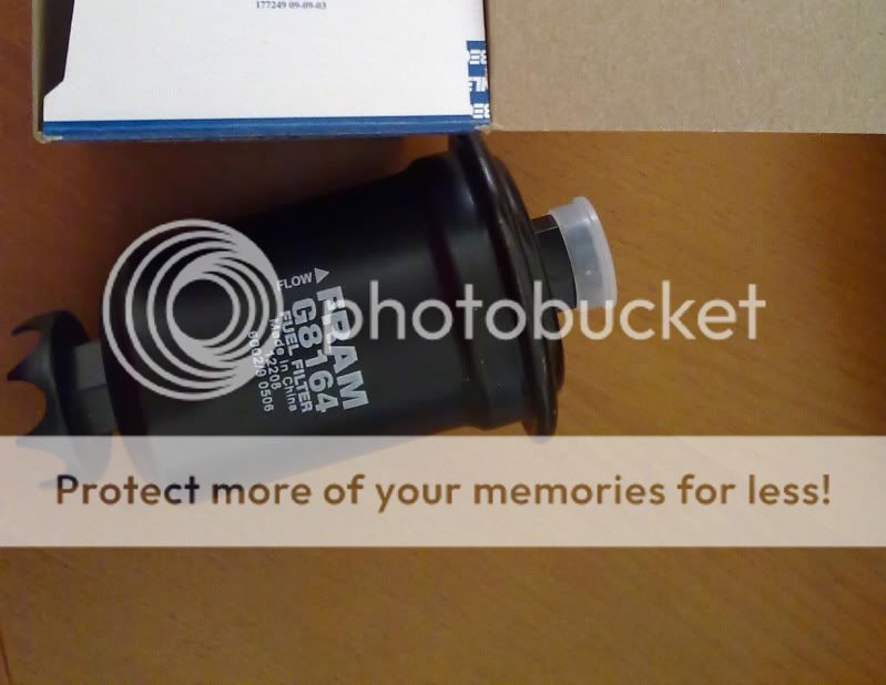

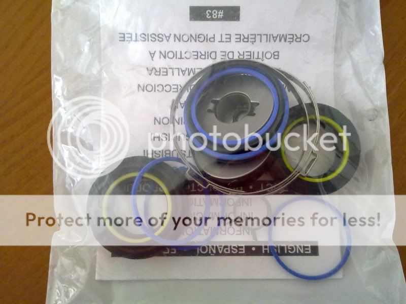

y bueno a falta de meter filtro de gasolina y kit de reparacion de direccion.
