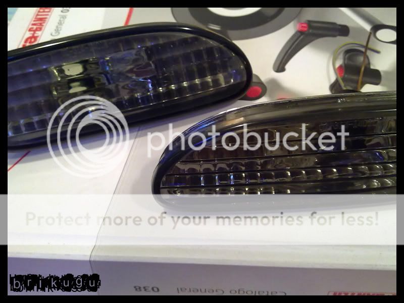

bueno lo principal es tener esto.sin catadriopticos no somos nadie.yo me compre unos transparentes efecto humo.ya que me ponen todoburro asi oscuros.
1ª parte

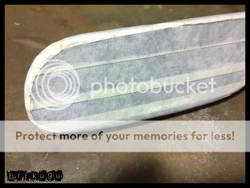

bueno lo 1º de todo antes de hacer nada con el.vamos a proteger el cristal para posibles ralladuras.yo utilice cinta de carrocero.

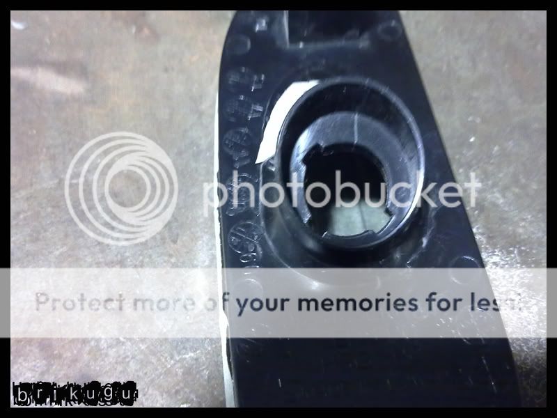

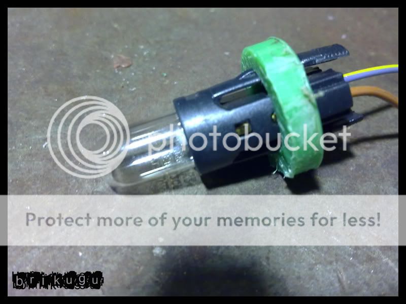

es fundamental tener un portalamparas.escogi uno como el de la foto por que es pequeñito y el tipo de sujeccion es el que me interesaba.el precio lo desconozco ya que los consegui de unos faros viejos que teniamos por el taller.
aqui es donde tenemos que adaptar el portalamparas.demasiado grande el agujero.
como veis vamos a tener que hacer un adaptador para poder conectar el portalamparas y que no sea una guarrada tipo...rellenando con sicaflex...o similar.

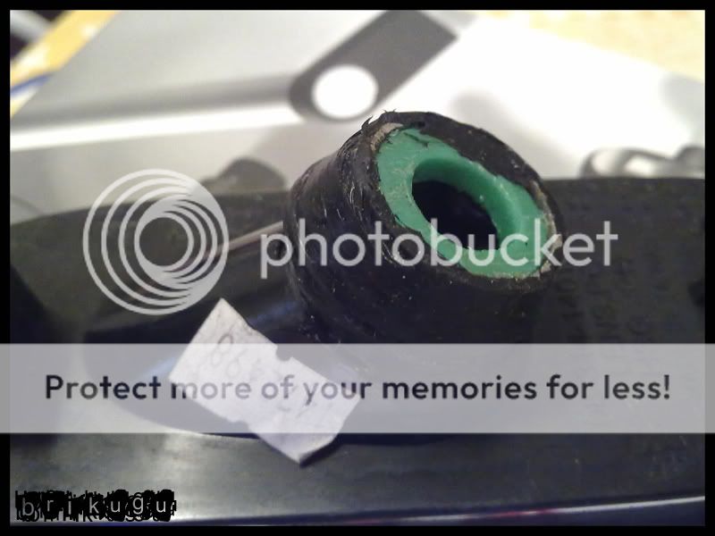

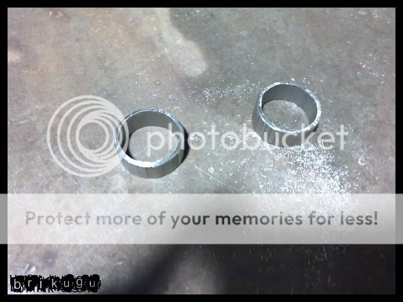

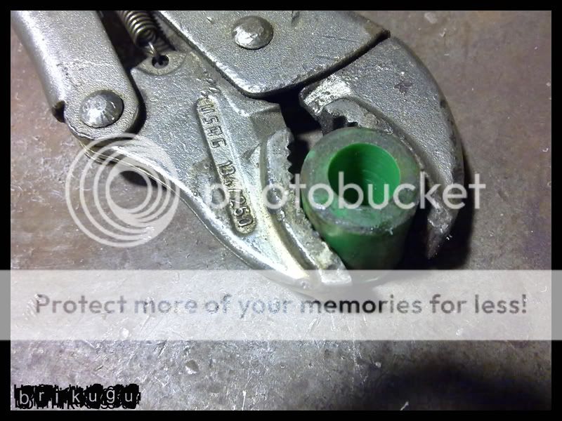

lo 1º,unos casquillitos de tubo para abarcar todo el agujero del catadrioptico.

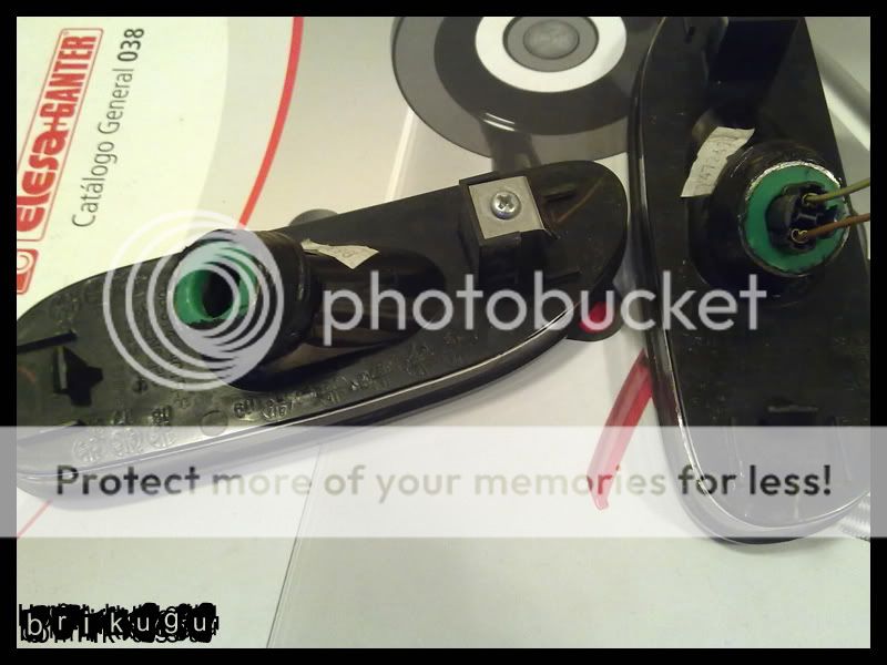

para la parte de dentro (donde enganchara el portalamparas) encontre este casquillito de naylon.pues venga le damos con esto mismo.
agujero al centro del diametro del portalamparas.

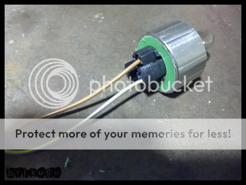

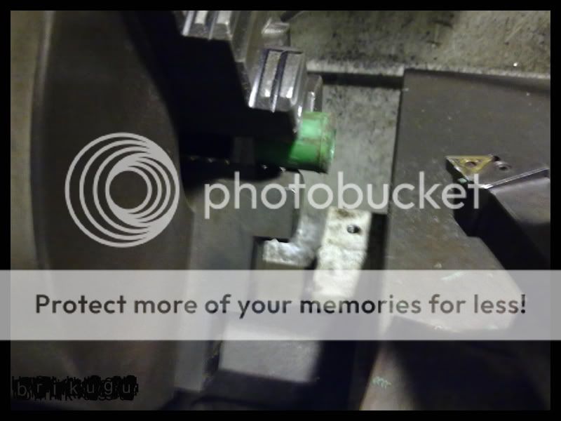

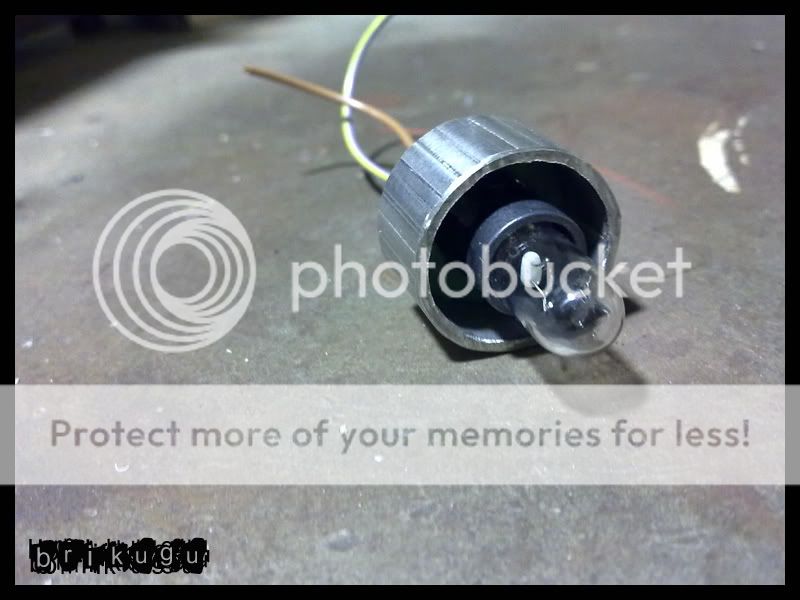

torneamos el casquillo para que entre en el tubo pero un poco apretado para que no se cole para dentro.y cortamos una arandela del espesor del enganche del portalamparas.7mm en mi caso.
asi se ve la arandela perfectamente adaptada al portalamparas. si no hace "clik" al entrar pues no vale jeje.
ahora solo queda montar el naylon en el tubo ¡¡y!! volver a taladrar por que alentrar apretada el diametro del agujero encoje.

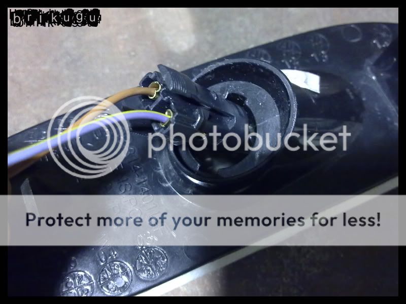

haciendo tope atras y en las patillitas de alante.
esta es la parte que va dentro del catadrioptico.

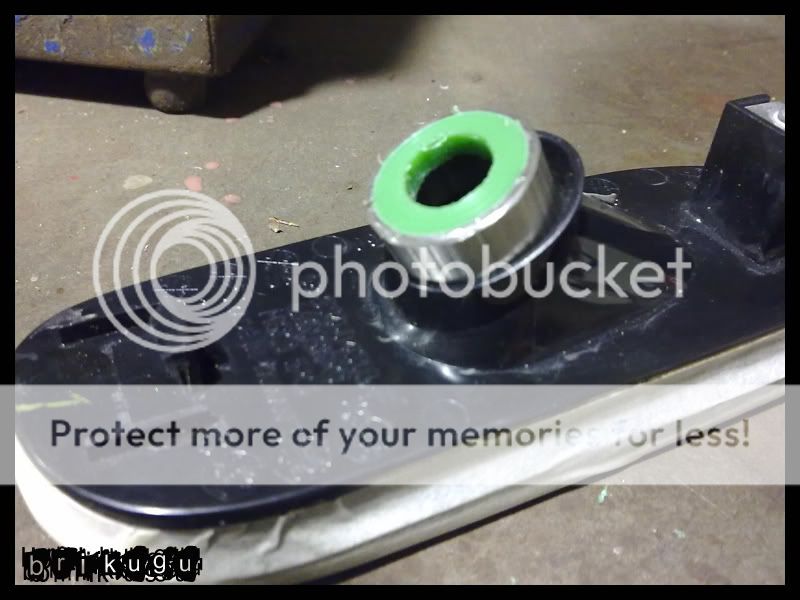

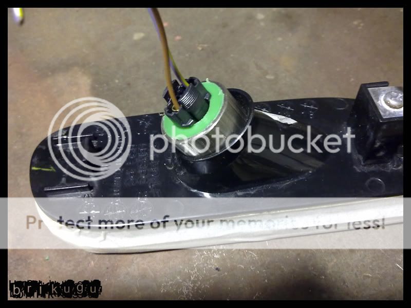

con esto echo,ponemos el tubo en el catadrioptico.
y antes de fijarlo comprobamos que todo encaje al dedillo.
ahora si,con todo esto le damos sicaflex para sujetarlo y al mismo tiempo no deja entrar el agua.(lo digo por que al coger el catadrioptico del coche resulta que uno tenia agua dentro) y esto no puede pasar si tenemos electricidad en el.
y ya esta.hacemos los pasos para los 2 catadriopticos y listo ebaristo...

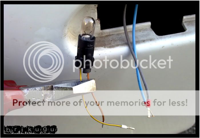

bueno ahora solo queda tirar cables y conectar.
tengo que decir que esta hecho un poco a correr y mientras no desmonte el paraca se queda asi,pero si teneis el paraca fuera del sitio es conveniente tirar los cables por sitios mejores y pegados al chasis lo mejor posible,asi como cubrirlos con un corrugado fino que quepan 2 hilos.
dicho esto ahí va.

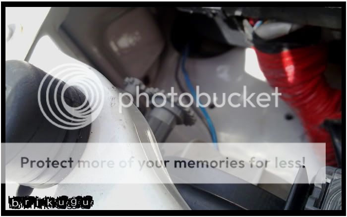

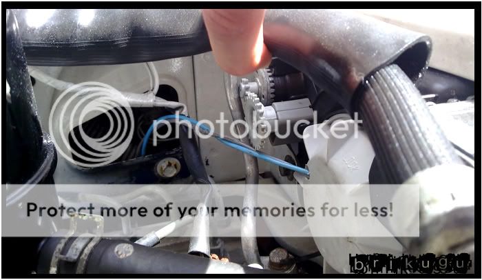

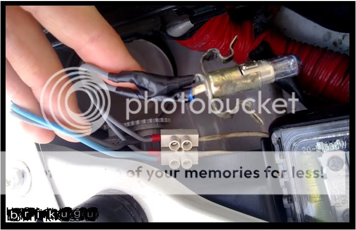

aprobechando que ya tenia las luces de posicion adicionales (con los faros restyling es lo que toca) ya utilice ese punto para sacar la conecxion.
no os engañeis eee. aun que veis cinta aislante debajo tiene estranguladores de cables.no metais la pata que eso si se queda flojo se puede joder.

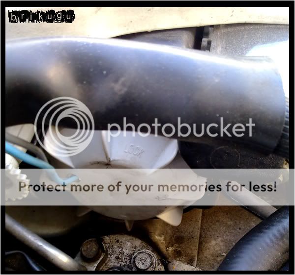

una vez conectados los cables,hacemos un bujero en la tapita para sacarlos.
solo queda tirar lineas para abajo.como ya explique,yo las tengo asi,pero cuando saque el paraca tengo que ponerlos bien adecentados.aprobechad si los teneis fuera.

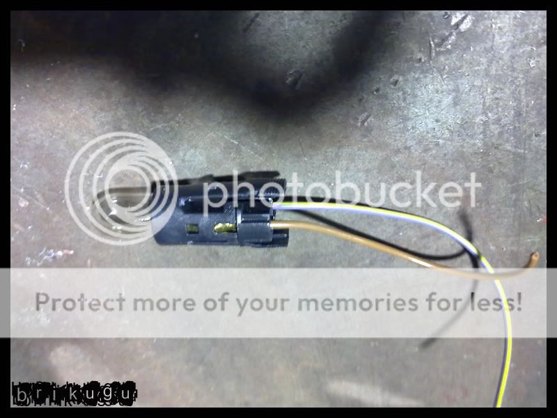

terminales a los cables y una ficha.

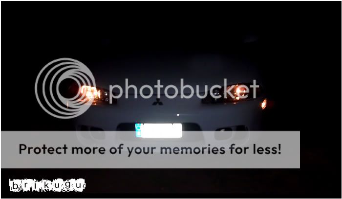

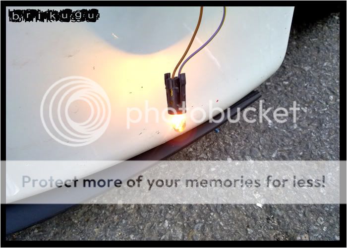

antes de montar nada,comprobamos que todo funcione, wowwww a mi me funciona jajajaja que suerte jijiji

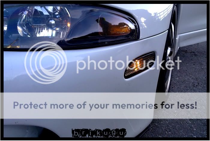

asi se queda de dia:
y asi de noche:
pd. para poner intermitentes,solo es cuestion de cambiar el empalme de las luces de posicion a las de intermitencia.y poner bombillas naranjas claro.
tambien se puede sacar la linea del intermitente de la aleta.
