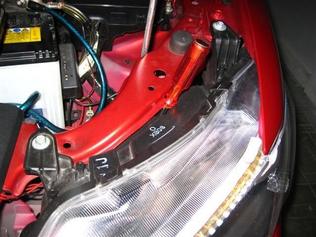

al parecer se mete por aqui :nolose: mirare de hacerlo ya que al bajar la suspension se me olvido decir que me subiese un poco los faros

ayer regulé los faros, por donde dices sark no probé porque no me llegaba ningun destornillador (y eso que estaba en un taller.. :o pero recien abierto jejeje) movimos por el otro agujero da a la ruleta color marron y con la manesman movimos la tuerca de 6 que es lo mismo que con destornillador por el agujero grande
de echo en la foto del manual se ve el agujero por donde yo digo, la otra guia parece que vaya a los AFS pero probaré y os cuento
total que subieron un buen cacho y ahora van de cine justo donde tienen que ir, aún así voy a probar el proximo dia con el otro agujero que dices a ver si ajustan la dirección o que hacen pues uno me gustaria centrarle un pelin.. :ok:

en lo que ha puesto Sark, segun el esquema o dibujo, el agujero es en la chapa pero en la foto pones el destornillador en otra entrada..

yo regulé de donde el agujero de la chapa, pero donde pone sark si miras tiene hasta una guia metálica para meter un destornillador, pero al no tener uno largo no probamos a ver que movia, a ver si pruebo y os cuento

en el priomer post puse una foto del aparatin...supongo que tanto con destornillador por arriba o lateral y llave desde atras sera para la misma regulacion...altura

si ese último es un xenon yo regulé entonces la tuerca crema, vamos que entonces sería con el destronillador por donde decia sark no por la chapa sino por entre el faro y la chapa

refloto para confirmar que se regulan con la pieza esa de color beise o como se escriba, yo lo he hecho con un llave de carraca de 5mm

Sark escribió:Imagen
para los lancer que no son motorizados(mod 2008 al 2014 en america,en este continente casi no hay motorizados) es el tornillo de la segunda ilustración, es una dado milimétrico numero 10, esta incomoda la posición, pero paciencia son nuestros amados mitsu, saludos desde mexico y gran aporte
